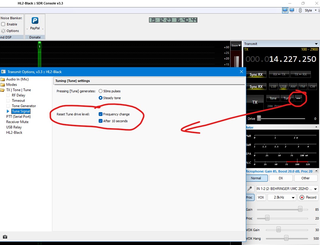

Questo aiuta? (Vedi foto allegata)
Does this help? (See attached photo)

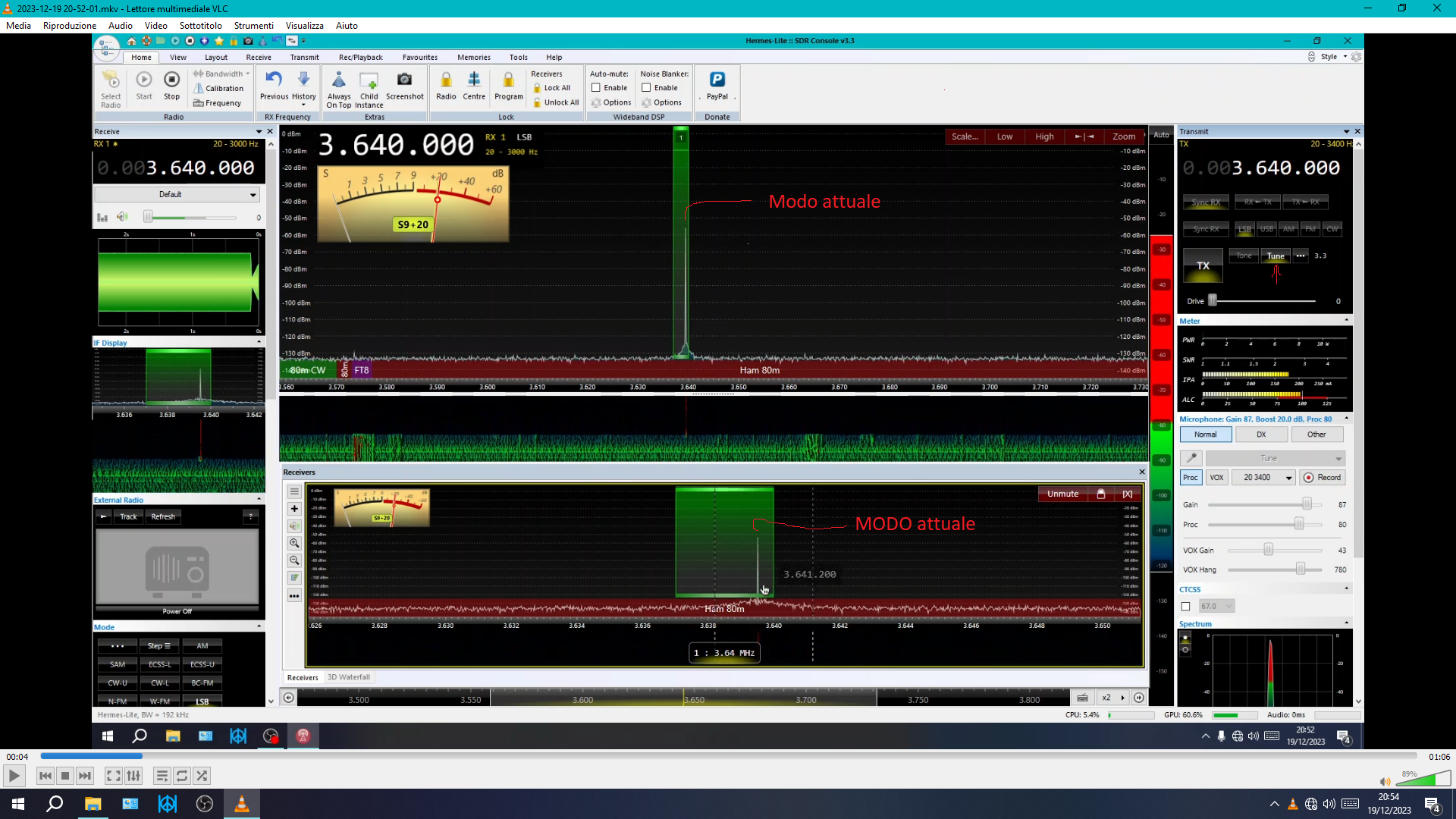

Salve io sto cercando di far capire che tune su 0 non disturba un qso che si ascolta Grazie

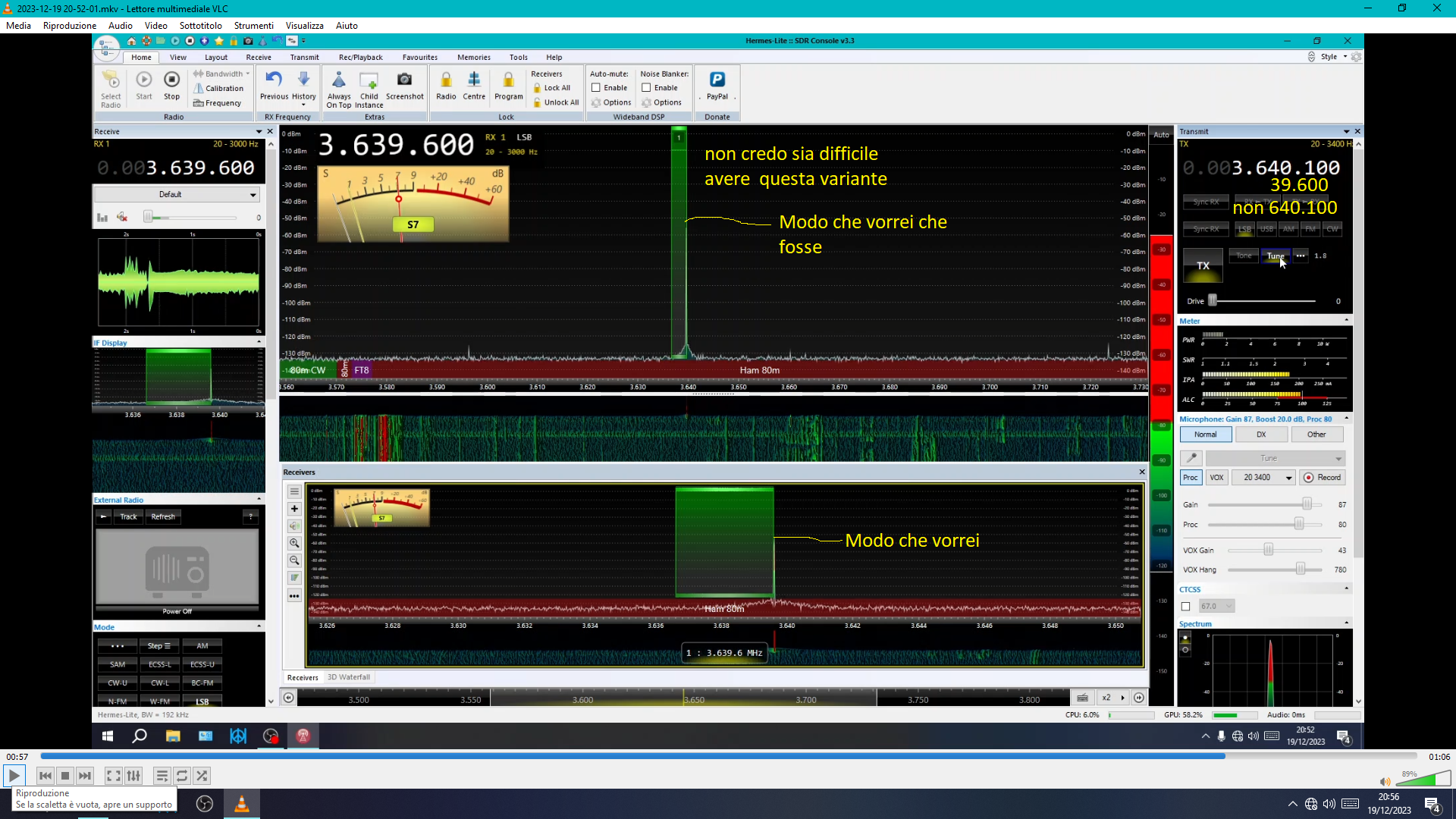

Quì la mia impostazione ma devi cambiare frequenza in tx mentre deve farlo normale frequenza diretta

OK Antonio..... I think I may understand. Do you mean that with frequency set to 3640.00 kHz, that the Tune frequency should also appear on 3640.00 kHz, NOT 3639.50 kHz (500Hz LOWER)?
OK Antonio.... penso di poter capire. Vuoi dire che con la frequenza impostata su 3640,00 kHz, anche la frequenza di sintonizzazione dovrebbe apparire su 3640, NON su 3639,50 kHz (500Hz INFERIORE)?
I assume this is because the Tune signal is generated by applying 500Hz audio signal to the IQ input.
Presumo che ciò sia dovuto al fatto che il segnale Tune viene generato applicando un segnale audio a 500 Hz all'ingresso IQ.
Why would you want it on 3,640.00 exactly? Is that important? The signal still appears within the audio channel that you will TX on does it not?
Perché dovresti volerlo su 3.640.00? Per quale ragione? Il segnale appare ancora nel canale audio su cui trasmetterai, giusto?
On USB, the signal would appear at 3640.50 as expected. Again, is that a problem? It is the same as applying audio tone on an analogue TX. I agree it is not exactly the same as transmitting carrier at 3640.00. But why would that be an issue?
Su USB, il segnale apparirà a 3640,50 come previsto. Ancora una volta, è un problema? Equivale ad applicare il tono audio su un TX analogico. Sono d'accordo che non è esattamente la stessa cosa che trasmettere la portante a 3640.00. Ma perché questo dovrebbe essere un problema?

Salve ancora io dico che il segnale generato deve finire in 0 bit in tutti i modi operativi senza fare correzioni manuali come fa il software Thetis
